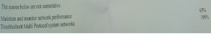

. P) t4 W. t3 x9 z今天下午642—832 986分pass 首先感谢鸿鹄论坛对我的帮助
0 i  _4 L9 s& I& D8 [我抽到两道选择题(分别为logging console warning 和FCAPS)和拖图EEM SDM TFTP 。有意思的是考试分数和错题分布和楼主chenchanjan和楼主秦卫生 的战报完全一致- P' ]) T7 m2 F6 `
' w4 I. ?8 l9 H9 o2 E' z; s) x* q
经过分析这三份战报,我们可以确定题库第13题logging console warning 答案是错误的, 也请论坛负责人和高手们找出正确答案# c; m/ s6 `7 d
