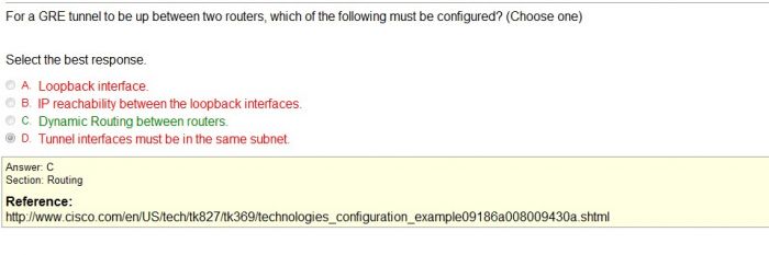

 楼主| 发表于 2012-3-14 20:35:15 | 显示全部楼层
黄黄holly 发表于 2012-3-14 20:23
+ f0 ^3 K# }, x9 R! e; g5 Z首先祝贺楼主顺利的以高分通过,我是这周五考route的,这几天紧张的复习中,看了题库,有一道题的答案不一样 ...
' h6 S2 Z9 I- o) u# {0 N' ~这题我没有碰到,但是隔壁有过讨论。$ a* _" }- Z& k$ z9 ~( h7 r
题目问的是必须must be配置,同一子网应该是必须的。动态路由只是一个功能,不是必要条件。) E4 }# L0 a2 |- V/ P) U- `
个人倾向于in the same subnet
14# 2012-3-14 20:35:15 回复 收起回复

发表于 2012-3-14 20:23:39 | 显示全部楼层
首先祝贺楼主顺利的以高分通过,我是这周五考route的,这几天紧张的复习中,看了题库,有一道题的答案不一样,希望楼主看到尽快帮忙解决一下呀,谢谢了~! gre 5.jpg
