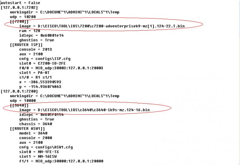

第一步:修改拓扑图里面ios为自己的路径,如下图:              把带有image后面的路径改为自己的路径:

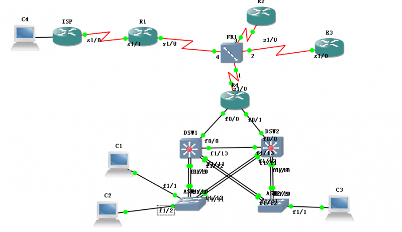

第二步:改完之后,启动gns3,打开刚修改完的拓扑图,结果就出来了,如下图:
第三步:点击如下图所示的红圈:依次放入配置文件:
第四步:   中间会出现点小错误,但不怎么影响,再来查看下配置是否进去了:
其实没必要改IOS路径 的,如果你的GNS中设置好了IOS后,它会调用的,下图为GNS打开时的日志信息,注意看,有个instead.就是这个啦
还有注意这里  把框框里的值  不要用默认的10000 用11000.另外 注意832-gns这个文件夹存放路径不要包含中文,放根目录下最好啦
就可以打开了

 楼主| 发表于 2011-12-25 18:24:26 | 显示全部楼层
hongxuelei 发表于 2011-12-25 16:16
其实没必要改IOS路径 的,如果你的GNS中设置好了IOS后,它会调用的,下图为GNS打开时的日志信息,注意看,有 ...
这个我也试过的,里面存有ios路径,当导入到最后的时候就出错了。。。那时弄了很久,也不知是什么问题。。。结果就用这种方法的、。。。。
