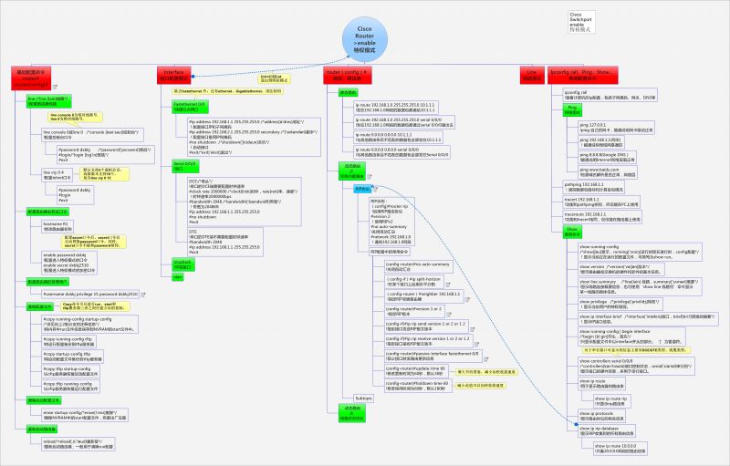

图片太大了,不知道贴出来的效果怎么样,另附上原件,原件可以看备注信息。
原件为mmap格式,需要使用Mindmanager打开。这是个好软件,推荐大家也使用。
总之,发出来溜溜,做了三天了,就这么点进度,大家给点建议意见。
Cisco路由器思维导图.mmap (42.21 KB, 下载次数: 352)

 楼主| 发表于 2011-12-23 00:41:04 | 显示全部楼层
hongxuelei 发表于 2011-12-23 00:11
东西非常好,我一直想做一个的,没有坚持下去,哈哈
呵呵,那帮忙修改修改呗,我感觉框架还不合适,四种模式不好分类,关系也太复杂了,不好汇总…

6# 2011-12-23 01:03:48 回复 收起回复
 楼主| 发表于 2011-12-23 01:38:16 | 显示全部楼层
thinkwo 发表于 2011-12-23 01:03
router> enable 从用户模式进入特权模式
router# disable or exit 从特权模式退出到用户模式
router# s ...
我之前的命令都是一个一个敲上去的,没有粘贴,太累了…
7# 2011-12-23 01:38:16 回复 收起回复
