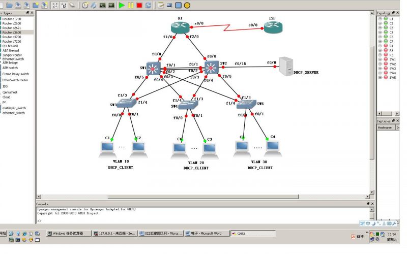

实验拓扑图.JPG 1 把所有的链路打开,sw 1 & sw 2 之间做hsrp5switch之间用spanning tree protocol
2 怎样做可以让 client 端学习到 DHCP-SERVER所提供的ip address ,client是在不同的VLAN中
3 ip address 大家可以随便提供
4  R1 s0口做NAT&ACL
5 请你给出详细的配置及说明。非常感谢!!:

详细配置就不敲了
你把接口划进相应的VLAN中,然后在SVI口配置相应的IP,再在SVI口做个DHCP中继指向DHCP
还要把STP设计好,要让active和根网桥是同一台

1.需使用dhcp relay,sw2->下在 per vlan interface上,dhcp server對per vlan需設定不同的scope.
2.DHCP Server放的位置怪怪的,sw2 poweroff後client can not get ip from dhcp.
