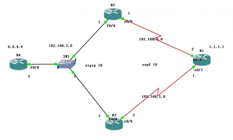

拓扑如图,这个拓扑在郑sir的ccnp视频中讲过。上面拓扑从右往左为r1,r2,r3,r4,其中r1,r2,r3运行ospf,r2,r3,r4运行eigrp,要求在r2和r3上做双点双向重分布,以达到1.1.1.1和4.4.4.4的均衡负载。
视频上提到一种解法,就是在r2,r3上,ospf进程用distance 180 2.2.2.2 0.0.0.0 和distance 3.3.3.3 0.0.0.0来修改ospf的管理距离,这种方法对于1.1.1.1和4.4.4.4的均衡负载是有效的,但是在4.4.4.4上,路由表中,连接r1-r2,r1-r3的192.168.0.0/24和192.168.1.0/24链路也被等价均衡负载(吓一跳分别为r2和r3)了,数据包有可能走r4-r3-r1的次优路径。在r4上做route-map,直接指定去往192.168.0.0和192.168.1.0的下一跳地址的方法可以成功,但是感觉过于野蛮,请问有什么别的方法可以调整
另外,视频上郑sir提到,可以利用route-map的方式,定义tag,并且针对tag进行路由过滤的方式来解这个拓扑,小弟不才,尝试了几天无果,求各位高手给个答案。谢谢!

ROUTE-MAP FORRIP DENY 10
MATCH TAG 110
EXIT
ROUTE-MAP FOR RIP PER 20
SET TAG 120
EXIT
ROUTE-MAP FOROSPF DENY 10
MATCH TAG 120
EXIT
ROUTE-MAP FOROSPF PER 20
SET TAG 110
EXIT
这是我以前做OSPF&RIP双点双向重分发的笔记。TAG是什么无所谓,重要是DENY OR PER
LZ自己领会吧,个人感觉TAG是最好控制的。

 楼主| 发表于 2011-12-8 10:28:50 | 显示全部楼层
感谢您的方法,但是这种方法我也用过,并且又做了次实验,并未收到成效。并未形成路由均衡负载的情况

在R2和R3的eigrp进程下做重发布直连,设置的metric比重发布ospf小,R4去往192.168.0.0和192.168.1.0就不会负载
