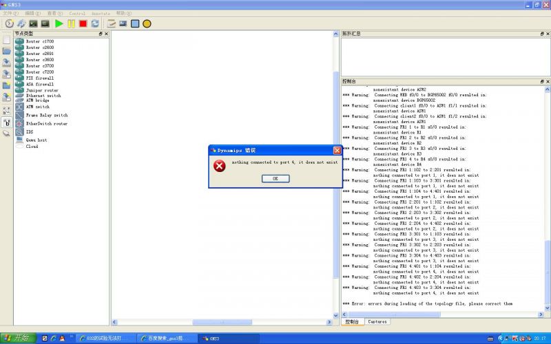

求教啥问题,GNS3最新的,好像是帧中继端口没找到啥的,搞不懂,我是打开GNS3再打开拓扑的

你的拓扑是用这个GNS3里面的IOS做的吗? 如果不是肯定会出这种问题

iso加载已经过了,他报错是在帧中继端口找不到102 103 204~~~请问需要加入帧中继交换机的IOS吗,貌似没有的,还有那个QEMU需要事先添加吗

你的帧中继的交换机是直接用GNS3模拟的还是用路由器模拟的啊,如果是GNS3直接模拟的话,你是不是需要先配置一下GNS3的那个FR交换机的DLCI啊,只要点右键就可以设置的

GNS3加载拓扑确实会碰到问题,就算是GNS3保存的,我也碰到过。
不过我都是自己读取net文件,用记事本打开,校验,并修正后。就可以用了。
楼主可以试试,多动手,多思考。
