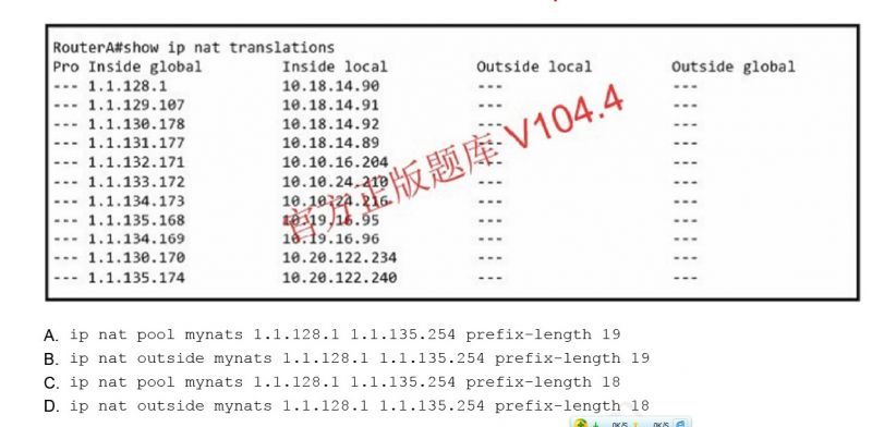

Q46 为什么不能选B:RIP neighbor is 224.0.0.9& \& ~# F6 ~8 {% e/ e5 ^
7 F$ a% p3 N8 s: j1 u; V
! e1 X4 }* ~& u& G$ ?
- _! {. J& ]/ I; c- i: NQ52 为什么不能选C: 22.JPG ( G+ v% m- D+ ^, M# P
: l. p0 f8 k9 H! i: o' v* k
发表于 2011-11-13 22:29:35 | 显示全部楼层
Rip neighbor is 224.0.0.9是说路由器A 的邻居是224.0.0.9的意思。实际上224.0.0.9是组播地址。neighbor这个词是邻居的意思。% U) u' o5 y7 ~) [- q2 v6 q
下面这题嘛。我原来也疑问过。不过也没有得到解答。反正按照题库来就行了。如果碰到考试还是选A。期待高手来解答。

同样疑惑,感觉18、19、20都可以

发表于 2011-11-14 00:17:08 | 显示全部楼层
我个人认为选a,从图上可以看出,虽然11个地址,但是有3个重复的,因为从128--135刚好8个地址段。所以只需借3位做网络位即可

zzzmmmrrr 发表于 2011-11-14 00:17
9 m8 ]4 X6 v7 m; O1 {: S我个人认为选a,从图上可以看出,虽然11个地址,但是有3个重复的,因为从128--135刚好8个地址段。所以只需借 ...
. ]* J' l  u7 Q〉因为从128--135刚好8个地址段7 T2 k- U+ ]  g. V' X3 K
4 o3 Y# I- J3 g
那是8个子网,不是地址段。( J9 ], o) z& y) j% z  A  W
块大小为32。
% T' P7 q4 }1 Q2 N& ]# i" [所以你的理解不对。8 f7 ~/ k! k( I' J# P
$ g' s1 f! {2 V" F3 c
3 I3 f, C/ v6 e' ^! l" {; y
5# 2011-11-14 00:41:16 回复 收起回复
发表于 2011-11-14 00:44:26 | 显示全部楼层
showlink 发表于 2011-11-13 23:36
+ f9 L2 i* x& n$ e) q+ l- h同样疑惑,感觉18、19、20都可以
* D% V% N) X2 Z5 v* p3 U* m
21也对。
7 F# O' r3 E, q9 N) C8 H但是没有21、20,
$ p1 N6 m$ v* e: V7 z2 J* E) c& a所以只能选19(最大掩码匹配原则?)。
$ F5 T4 {. @4 O9 p& f# _
' z' K1 g3 j! L2 H0 _
6# 2011-11-14 00:44:26 回复 收起回复

发表于 2011-11-14 08:45:28 | 显示全部楼层
热死人了AVTL 发表于 2011-11-14 08:29 3 \4 R/ K& Q$ E: X% b$ k  F' J' q
好象是的。我记得很多划分子网的题。即使2个都对 。也要选 掩码最大的(前提是这个掩码的情况下是对的)
0 y: \3 P4 j! ?" b& l
以前在群里也有人说过这题,和你的解释一样,如题所给的答案只能选19 因为没有其他答案啊
$ {/ }% q5 Q) ?% B- J6 u
8# 2011-11-14 08:45:28 回复 收起回复
发表于 2011-11-14 08:29:26 | 显示全部楼层
thk11 发表于 2011-11-14 00:44 # d9 X- u* {2 w
21也对。  E! Q* a( I, {3 Y5 `; u% X1 V
但是没有21、20,
! r8 M& X8 [, x所以只能选19(最大掩码匹配原则?)。
) x* ~' o. _) |2 r+ J  V/ j! f0 |好象是的。我记得很多划分子网的题。即使2个都对 。也要选 掩码最大的(前提是这个掩码的情况下是对的)
9# 2011-11-14 08:29:26 回复 收起回复

发表于 2012-4-13 21:52:16 | 显示全部楼层
224.0.0.9是组播地址。
$ M! B. A' p1 d, V, ]下面一题就是考的汇总知识
12# 2012-4-13 21:52:16 回复 收起回复
