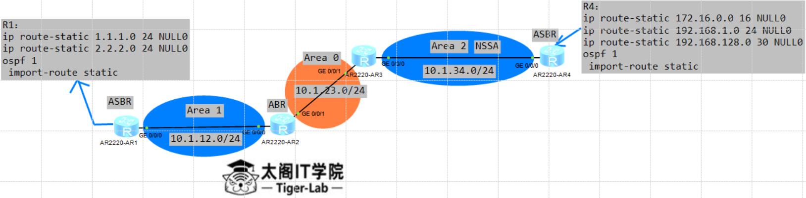

实验说明:
1、配置IP地。
2、按图所示划分多区域。
3、在R4上有三条静态路由引入OSPF。
4、在R1上有两台静态路由引入OSPF。
5、area 2不能学到其他区域引入的5类LSA,但是本区域可以引入一些外部路由,此时需要将area 2配置为NSAA,NSSA中不允许其他区域的4/5LSA,允许本区域存在ASBR引入外部路由,以7类LSA的形式引入,当area 2访问其他区域引入的外部路由时,通过area 2的ABR R3产生的缺省7类LSA访问。

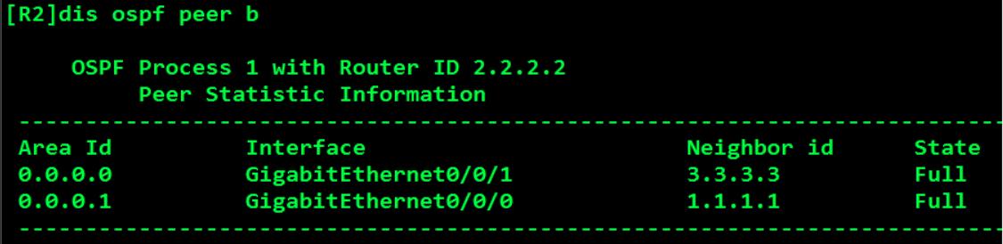

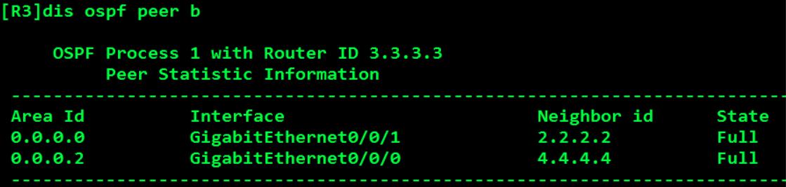

检查现象:display ospf peer brief

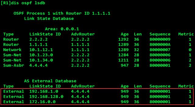

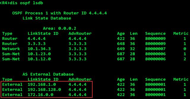

3、在R4上有三条静态路由引入OSPF
(1) R4上配置静态
R4
ip route-static 172.16.0.0 16 null0
ip route-static 192.168.1.0 24 null0
ip route-static 192.168.128.0 30 null0
(2) R4将静态引入ospf
R4
ospf 1
import-route static

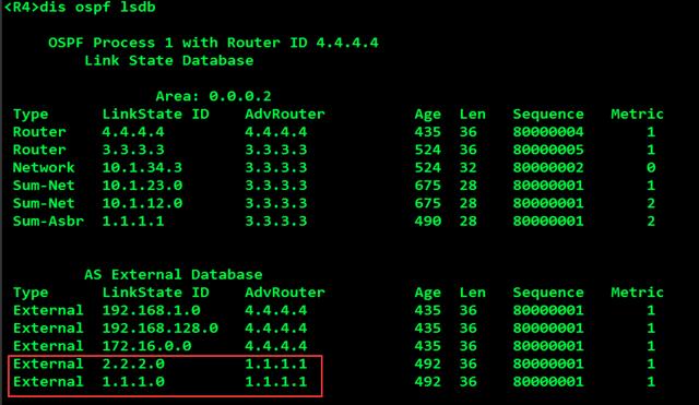

检查现象:display ospf lsdb
4、在R1上有两台静态路由引入OSPF
R1
ip route-static 1.1.1.0 24 NULL0
ip route-static 2.2.2.0 24 NULL0
ospf 1
import-route static
检查现象:R4-display ospf lsdb 能看到传过来的R1

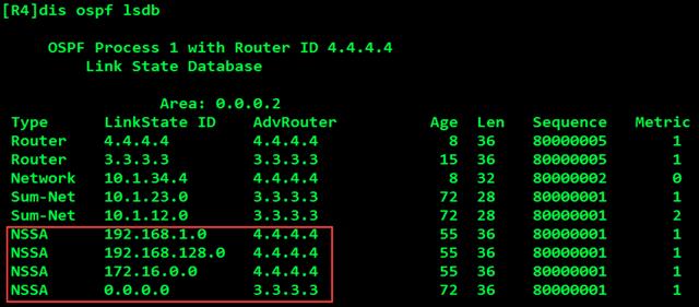

5.配置area 2为nssa
R3
ospf 1
area 2
nssa
R4
ospf 1
area 2
nssa
检查现象:R4-display ospf lsdb看不见4/5类LSA取而代之的是一条7类默认路由的LSA,同时自身引入的外部路由也是7类LSA(NSSA)
