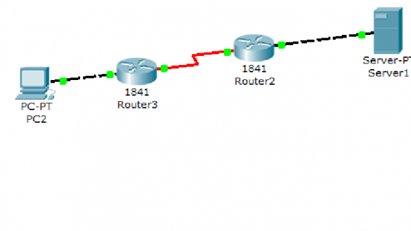

r3  s0/0/0  10.1.1.1  255.255.255.0        r2 s0/0/0  10.1.1.2  255.255.255.0
     f0/0  192.168.1.1 255.255.255.0             f0/0  172.168.1.1  255.255.255.0
    服务器能和R3 ping 通 ,  dhcp  pool  要怎么样设置才能让PC2  获取ip

在R3上的F0/0 ip helper-address  写你DHCP服务器的地址   你跨越网段了 需要中继才行

首先dhcp pool要有一个和R3的f0/0一样的网络号,也就是192.168.1.0的网络号,然后在R3的f0/0开始ip dhcp中继代理就可以了

DHCP 中继呀,不是帧中继   你这个DHCP请求是广播包,默认路由器是隔离广播的,你必须在路由器上把这个广播包转换成一个单播包 发送到DHCP服务器上,这就是中继

上面有人说过嘛   在R3的连接PC2的那个接口上  ip helper-address DHCP的ip地址
