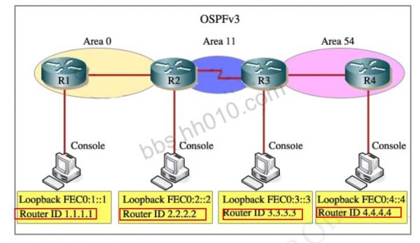

7 q6 ^. T) [0 x1 \. J% t/ H: zOSPFV3实验:这个实验没变化,还是在R2和R3上指定virtual-link ,然后把R3和R4上的两条错误的area 45 virtual-link x.x.x.x给no 掉。不过考试的时候,cisco给开了个玩笑,它把Router ID都写错了,写成:1:1:1:1  2:2:2:2  3:3:3:3   4:4:4:4,呵呵,这个倒是没什么,大家考试时可以留意下!$ d9 Q4 O7 C# K5 e
