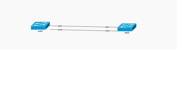

无标题.jpg 怎么用web-iou做交换实验的时候,上面2个交换机应该会选择一个为根桥的,怎么用show命令看得时候,2 个都是根桥,并且都没有阻塞端口! 求大神解答,怎么可以进行根桥的选举啊!!!!急

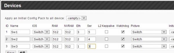

发表于 2013-10-25 04:30:23 | 显示全部楼层
模块数量从0,1,2,3……优先是ethernet口,然后才是serial口,所以如果你指定2个ethernet模块,5个serrial模块的话,那么在netmap中就要定义0/x 和1/x都要定义出来连接对端的属性后,才能从2/x以后设置serial口的接口连接情况。

 楼主| 发表于 2013-10-24 22:35:02 | 显示全部楼层
Davi_Z 发表于 2013-10-24 01:35
至于教程之类的我就不太清楚了,不过我可以告诉你取值范围,至于是ethernet口还是serial口这个不是在netmap ...
那么SW1中有5个串口,那怎么判断那5个是串口了?  我下午做了个实验,明明我配置的路由器写了2个ethernet口,1个serial口,但展示出来的却是3个ethernet口,都不知怎么回事,郁闷了

 楼主| 发表于 2013-10-24 22:34:44 | 显示全部楼层

发表于 2013-10-24 01:35:27 | 显示全部楼层
至于教程之类的我就不太清楚了,不过我可以告诉你取值范围,至于是ethernet口还是serial口这个不是在netmap中设置的,是在下面的设备类型和接口型号中选择的,你可以随便设置接口型号的模块数,你需要几个就取几个值,然后相对应的对每个模块中,最大可以设置4个接口,即0,1,2,3,见图:

 楼主| 发表于 2013-10-23 08:47:26 | 显示全部楼层
Davi_Z 发表于 2013-10-23 06:39
楼主,我也出现了同样的问题,刚刚解决,原来问题的原因很2,因为在配置netmap时,输入不规范导致的,正确的 ...
好的,我想问下有没有netmap的书写值得范围?或者教程之类的!我想知道那个范围值是属于ethernet口的,那些值得范围是属于serial口的!急求

发表于 2013-10-23 06:39:33 | 显示全部楼层
楼主,我也出现了同样的问题,刚刚解决,原来问题的原因很2,因为在配置netmap时,输入不规范导致的,正确的格式应该是类似于这样的

发表于 2013-10-18 09:49:52 | 显示全部楼层
你确定2台交换机的连通性了么
板凳 2013-10-18 09:49:52 回复 收起回复
