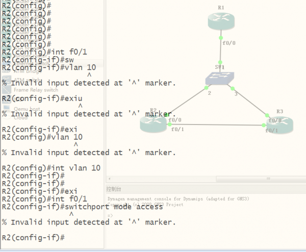

用GNS3做一个实验,用的是C3700,interface f0/0下敲switchport mode access ,switch access vlan 10去把端口放到vlan中,但是敲不上,说是无效输入,图已上传,请大神们指教一二,谢谢

终于搞通了  用fa0/1进去就可以了,我也不知道怎么回事,因为fa0/1-24是自己添加的交换模块

GNS3加了交换模块后,是可以做一部分交换实验的,我之前用过3745的IOS加交换模块模拟过交换机,其中F0/0、F0/1是路由接口,所以是肯定不能划入vlan的,F1/0 - F1/16是交换接口,可以加入vlan

 楼主| 发表于 2013-8-14 13:57:57 | 显示全部楼层
xuewuzhijing 发表于 2013-8-11 09:51
是用了交换模块吗,我记得gns3不要switchport,IOU要先打switchport
搞定了, 我记错了 得用3600做 这样swithport access就不出问题了

Dreamix.Q 发表于 2013-8-11 14:31
36有交换模块.27 不知道有没有.你插交换模块了吗
插了,问题解决了

城-恒星彼岸 发表于 2013-8-14 10:34
哥哥,GNS3是用C3600模拟的,要先
no ip routing
然后才是交换机
我也发现者问题了哈哈  搞定了
no ip routing
然后才是交换机
