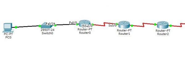

1.我现在PC0能ping同Router0左边的Fa0/0口,但是ping不通Router0右边的Se2/0口,为什么会这样呢,是不是哪里漏配了?
2.这几个Router之间的连线为什么是红色的?如果正常连通了会是红色的吗?IP我都已经配好了,时钟也配了,接口也都是up状态了,路由也做了……
我是菜鸟!
我是菜鸟!
我是菜鸟!
我是菜鸟!
我是菜鸟!

 楼主| 发表于 2013-9-2 10:08:06 | 显示全部楼层

上面是Router0的配置,大哥帮我看看。PC0的IP是192.168.0.2,Router0左边Fa0/0口的IP是192.168.0.1,右边Se2/0口的IP是172.16.0.1,现在PC0能ping通192.168.0.1,但是ping不通172.16.0.1……

问题在R0、R1、R2的配置上,但你没有给出具体的配置,无法判断具体是哪一台的问题。
在Packet Tracer中,串行线缆就是红色的,与通不通无关

配置在上楼,麻烦帮我看看

Router1的配置:

Router0的配置在3楼,Router1的配置在12楼,交换机没有动过,用的默认配置。PC0的配置IP:192.168.0.2,掩码255.255.255.0,网关192.168.0.1

这……把所有接口down了再up看看。我模拟你的环境试了一下,我的很正常!
