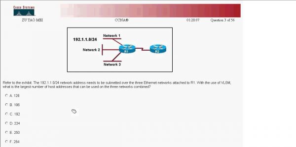

这题是不是该选250个的呢?????

这里3个子网 需要用26掩码来分成四个网段
每个网段有64个IP,62个有效IP
总共也就是62*3是186
楼主能不能把这个软件发我一份研究下

我的想法是,因为是/24位,所以可以有256个主机位,如果用VLSM划分的话,如果划分largest number of host addresses 而且需要3个子网,是不是可以用128+64+64来划分,除去6个不可用的主机位,就是250  = =!不知道是不是··········

我也觉得是250,因为它问的是combined.

应该是250,192.168.1.0/25,192.168.1.128/26,192.168.1.192/26,都要求用vlsm了,vlsm的作用就是最大化利用ip。

250,7#正解

250

我同意7楼
