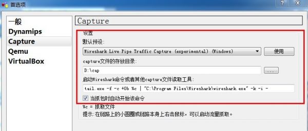

不需要在wireshark上设置。
安装wireshark时选择默认安装目录,不要在GNS3和wireshark之间设置什么关联脚本,在GNS3中按照默认设置,勾选“当抓包时自动开始该命令”即可。
我把wireshark安装在了D盘上,第二个选项路径也要改了吧  详情 回复 发表于 2013-3-13 15:51
我在想是不是因为没有接口的原因才导致没法抓包,因为我用GNS3是那个软件自带的console配置,不是用secretCRT关联配置的  详情 回复 发表于 2013-3-13 15:49

抓包的时候可以选择某个路由器或者某个接口,选择路由器的话,下一步还是要让你选择路由器的某个链路即接口。
没有接口是不能抓包,且设备必须是加电开启状态。
不是,我是说不知道是不是因为wireshark没有关联到物理网卡所致才抓不了包,毕竟我在默认的console里配置时应该是不存在什么网卡,所以wireshark连接不了,我看过很多都是用secureCRT关联GNS3,用的127.0.0.1,可能是  详情 回复 发表于 2013-3-13 16:01

如果GNS3默认没找到wireshark安装目录,第二项肯定要改,其实你就重新安装wireshark,选择默认目录,这样最好,也不需要改什么设置。

在GNS3环境里抓包,和wireshark有没有关联到物理网卡,和使用默认的console里配置还是用secureCRT,没任何关系,更和secureCRT是否关联GNS3,用127.0.0.1没任何关系。
