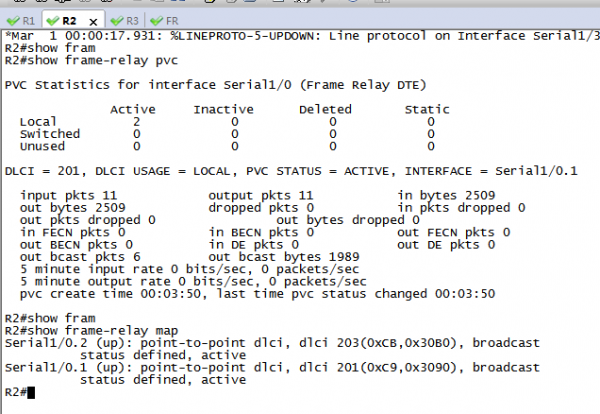

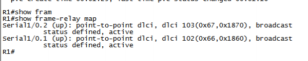

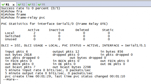

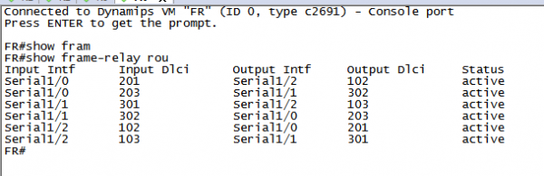

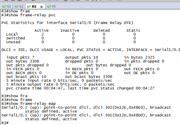

发表于 2013-4-30 12:06:49 | 显示全部楼层 |阅读模式
全网帧中继配置中,不管ping什么都不通,我用抓包软件发现,有些ping包能够到达对端,并得到了reply(对对端的路线进行抓包),可是不能通过帧中继交换机,打开帧中继交换机的路由表发现都正确,我奔溃了,求大神助我!!!

7777 发表于 2013-4-30 13:13
sh frame pvc | i S
sh frame map
sh frame route
传了
6# 2013-4-30 13:54:27 回复 收起回复

547512642 发表于 2013-4-30 12:46
这个图你做的几条PVC?求贴出配置信息。
贴了,6条pvc,全网互通

 楼主| 发表于 2013-4-30 13:57:06 | 显示全部楼层
ip地址的配置绝对是没有错的,如最面的图

我自己弄出来了,只要在帧中继接口输入no frame-relay inverse-arp和no frame-relay,全通了

不是的,这种低级的错误我不会放的是只要在帧中继接口输入no frame-relay inverse-arp和no frame-relay,就全通了

我擦,你可会帧中继啊,我的配置怎么会是错的,后来我看了闫辉老师的视频才知道我少配置了两条命令,禁止frame-relay的逆转arp映射解析就好了,不会不要乱讲
