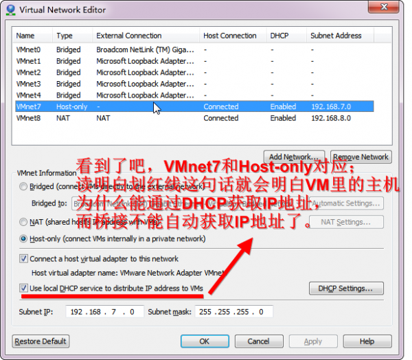

在VMware里桥接是不能自动获取IP地址的,想自动获取IP地址把网络设置为NAT或者host-only,不过还有个前提:就是不能禁用VMware安装的两个虚拟网卡,默认是VMnet1(用于Host-only)和VMnet8(用于NAT)。
使用桥接,需要手动设置IP地址。
不能添加图片,只有添加符件了,看了这两张图片楼主就会明白了。VMware的网络设置原来是这样的!!!
