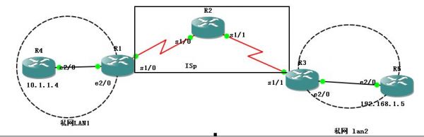

[其他] 做lan-to-lanVPN中间路由不是说只是为了R1-R3之间通信,那为什么中间我改成rip协议就
发表于 2013-4-10 13:04:10 | 显示全部楼层 |阅读模式
中间改成RIP协议就不行了, china-ccie中是用默认静态使得R1和R3通信的!
RIP也能达到使得R1和R3的通信顺畅,而且中间协议应该和私网LAN1和LAN2之间没影响吧?
还是说缺少重发布的原因? 如果重发布,那私网就暴露在公网了!!
听听大家的意见!
 楼主| 发表于 2013-4-10 13:15:31 | 显示全部楼层
qq360870025 发表于 2013-4-10 13:08
不是让你重分布,你必须有去往对方私网路由让他走你VPN的接口,然后触发VPN的建立,你路由没有的话,数据包 ...
使用RIP和静态默认都能达到R1-3之间通信正常,为何RIP就不行!

 楼主| 发表于 2013-4-10 15:10:19 | 显示全部楼层
拽拽的流氓 发表于 2013-4-10 14:17
大哥,如果你中间启用RIP,而客户那边没有使用静态指向R2。匹配感兴趣流量的时候,压根就没有路由啊,就不 ...
哦!明白!

 楼主| 发表于 2013-4-11 11:22:50 | 显示全部楼层
huangwl022 发表于 2013-4-11 10:02
大家回复之前是否看清楚拓扑了?人家R2是画在ISP里面的,怎么能用RIP?我也不明白楼主为何有此一问 ...
也考虑过,RIP是IGP,但是ISP 网络用BGP也是不行的!

 楼主| 发表于 2013-4-12 09:59:10 | 显示全部楼层
huangwl022 发表于 2013-4-11 19:22
我的意思是楼主你考虑的复杂了,这个拓扑理论确实可以跑RIP,但咱现实中不是没有这么干的吗。这 ...
现实中MPLS VPN可是要付钱给ISP,让ISP做P设备配置, IPsec  VPN 就不用啦,只要在自己的两个网关路由器配置即可!!!!!!
