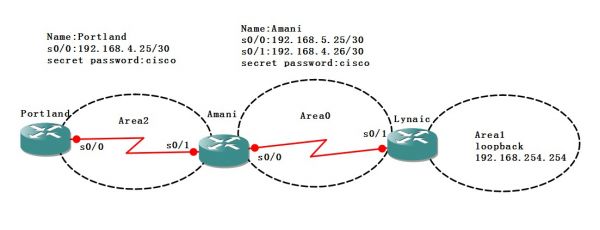

. ^4 X) G1 n. K- x  G# W# A今天运气不怎么好,上午考路由就出来一道奇怪的变种题
. r; @6 L. e; e  W这道是OSPF实验! {' n/ |' i+ a+ i3 ~+ d& v, D
我记下了这个拓扑大概信息,但IP可能不准确。! k1 x2 ]* Q; A: N5 s6 {& N7 F3 N' F
OSPF
OSPF
Use the appropriatemask such that ONLY Portland’s S0/0 and Amnani’s S0/1 could  P8 _' r0 ]8 B3 T7 e- m6 e
be in Area 2,要使Portlands0/0口成功拼通Lynaic的loopback口。其它没没有要求什么
! F$ S' Y5 X0 g至于题所说这句话我考试的时候没有看到没有这个要求,如下绿色字体。8 E" z+ r3 p+ r" }5 G& H
(Area 1 should not receive any external or inter-area routes (except the default. r+ a; i! \6 \  S. {
route).
: W3 ~( q# L2 }; n$ Y' ?2 Q4 O0 b  z/ [
/ y8 W0 z$ _( I3 r. c' ]所以我就没有在Portland上配置stub还有在Amain上配置no-autosummary./ G7 t: V2 K8 K0 t0 O7 Z! p
估计问题这里有错。没有拿到满分。其它的都OK。
3 G( m' A  m; U( [/ yroute).
% w: }7 ^6 Z5 f7 U( Y所以我就没有在Portland上配置stub还有在Amain上配置no-autosummary.: e0 S% @0 ~: y# [: ^. k$ G  P
; ~" M3 r/ f* T/ \' z& P6 R+ U9 ]9 k) A; S0 H
区域1在右边吧?
13# 2013-4-20 18:13:51 回复 收起回复
 楼主| 发表于 2013-4-20 19:57:15 | 显示全部楼层
如果我变成傻逼 发表于 2013-4-20 18:13 6 m9 n( [8 A5 {, G$ ]  f7 t
(Area 1 should not receive any external or inter-area routes (except the default- x7 X  B# N9 T* K, i! s' r
route).( U: n$ w6 c# E( t+ |2 Q' ~
所以我就 ...
9 _( B9 L& ~/ i  }# \考试的时候我的拓扑就这样!和题库中不同!
14# 2013-4-20 19:57:15 回复 收起回复
